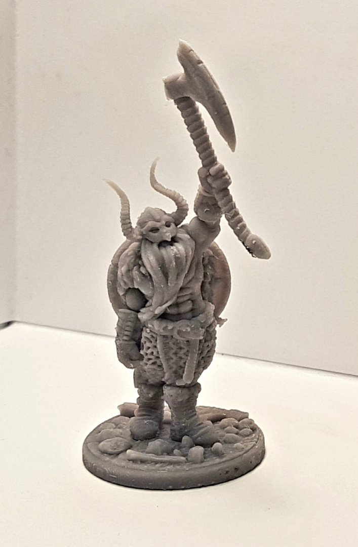

Meine Ergebnisse heute waren zweigeteilt. Die eine Mini - ein Wikinger - kam praktisch einwandfrei aus dem Drucker. Ich hatte jetzt mit der bei meinem Drucker minimal möglichen Schichthöhe von 0,02 mm und maximaler Kantenglättung (16 fach) gedruckt. Insgesamt bin ich mit dem Ergebnis doch zufrieden.

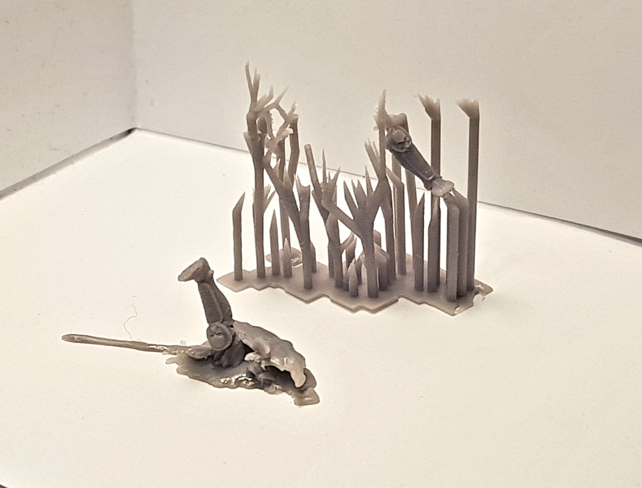

Bei der anderen Mini waren die voreingestellten Supports zu schwach. So hat es die Mini nach einem knappen drittel des Drucks aus den Supports gerissen - und aus wars.
Ja, die Kontaktfläche der Supportstifte war zu schmal, das erkennt man mit bloßem Auge. Unter 0,3mm würd ich nicht gehen, das ist ansonsten Glücksspiel.

Kann man die Supports nicht irgendwie in 3 unterschiedlichen Stärken einstellen?🤔

Ich denke jetzt aber auch, dass das Setzen eigener Supports wirklich notwendig ist. Bei dem gezeigten Beispiel von mir war es zu schwach voreingestellt. Ich würde aber trotzdem die Datei mit den Supports nehmen und einfach nur an den untersten Inseln ein paar Medium und ganz unten 2-3 Large Supports einfügen. Das sollte dann wohl reichen, um das Modell genug zu stabilisieren.
