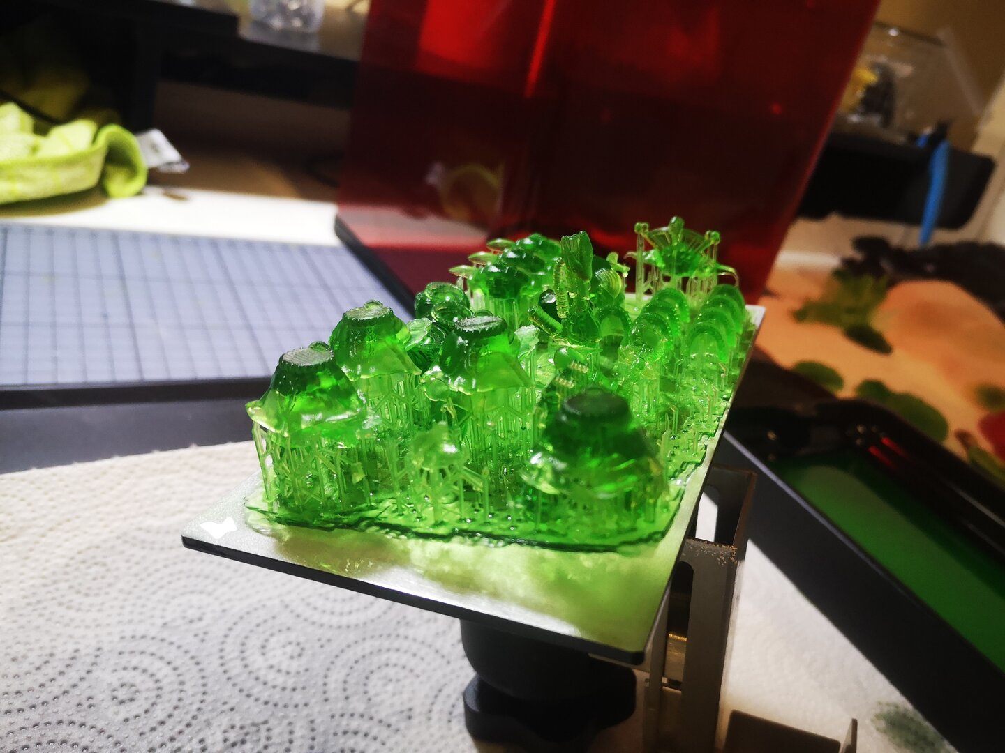

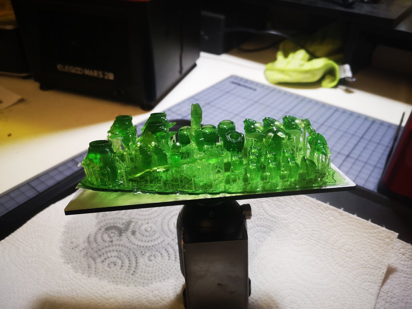

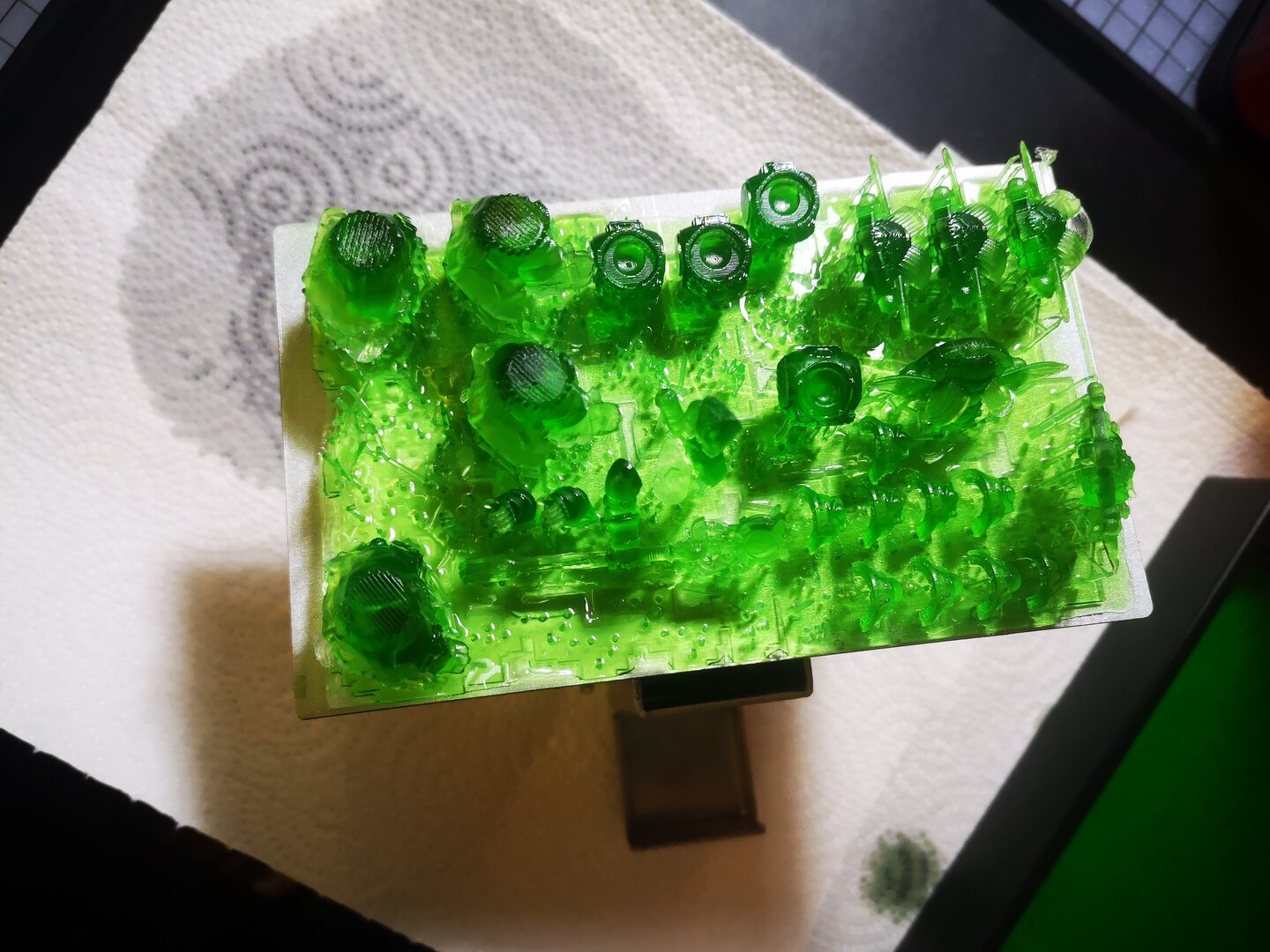

Der letzte Druck sah so hier aus...wieder von allen Fehlern was dabei:
Auf dem letzten Bild sieht man, dass auch in der Mitte Teile von den Strukturen abgefallen sind. Es liegt also nicht nur daran, dass sich die Ecke abhebt.
Ich würde bei einem solchen Fehler immer einen Schritt zurück gehen und die Druckplatte weniger voll machen.
Nimm zum Beispiel nur 4-8 Schulterpanzer und plaziere diese Mittig auf der Druckplatte.
Schau ob sich das Drucken lässt.
Danach vergrößerst du Stück für Stück den Bereich den deine Modelle auf der Druckplatte einnehmen.
Damit hast du die Zugkraft des PEF-Folie am Boden größtenteils ausgeschlossen (die Technik neigt einfach dazu unterschiedliche Zugkräfte an den Rändern und abhängig von den Oberfläche bei jeder Schicht zu entwickeln).
Ich habe die Erfahrung gemacht, das ähnliche Modelle gleichzeitig besser zu drucken stabiler/besser geht als unterschiedliche Modelle auf einmal.
Also Druck mal nur Beine, dann nur Rümpfe, dann nur Schulterpanzer.
Dann ist die Adesionzkraft auf die Folie und Druckplatte bei jeder Schicht wärend des Druckvorganz gleicher verteilt.
Reaktionen: sejason
