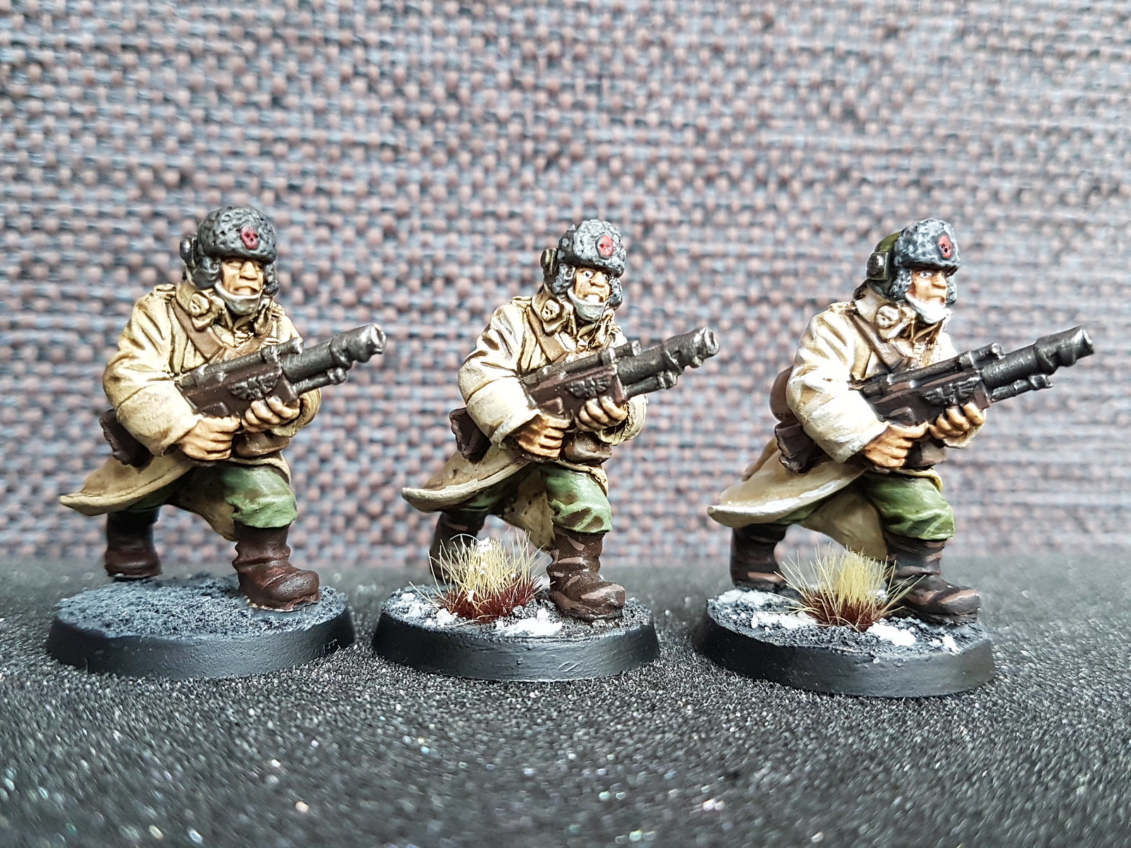

Ich hab die Army Painter Variante mit dem Qickshade (QS) Strong-Tone mal mit meinen Valhallanern (==neues Armeeprojekt :happy🙂 ausprobiert.
Was den Grad der Versiegelung angeht: das Zeug trocknet wirklich knüppelhart aus (was mich schon mal sehr überzeugt). Den speckigen Glanz bekommt man mit dem Armypainter Anti-Shine recht gut weg. Ich hatte auch mit Grauschleier oder anderen Horrorszenarien keine Probleme.

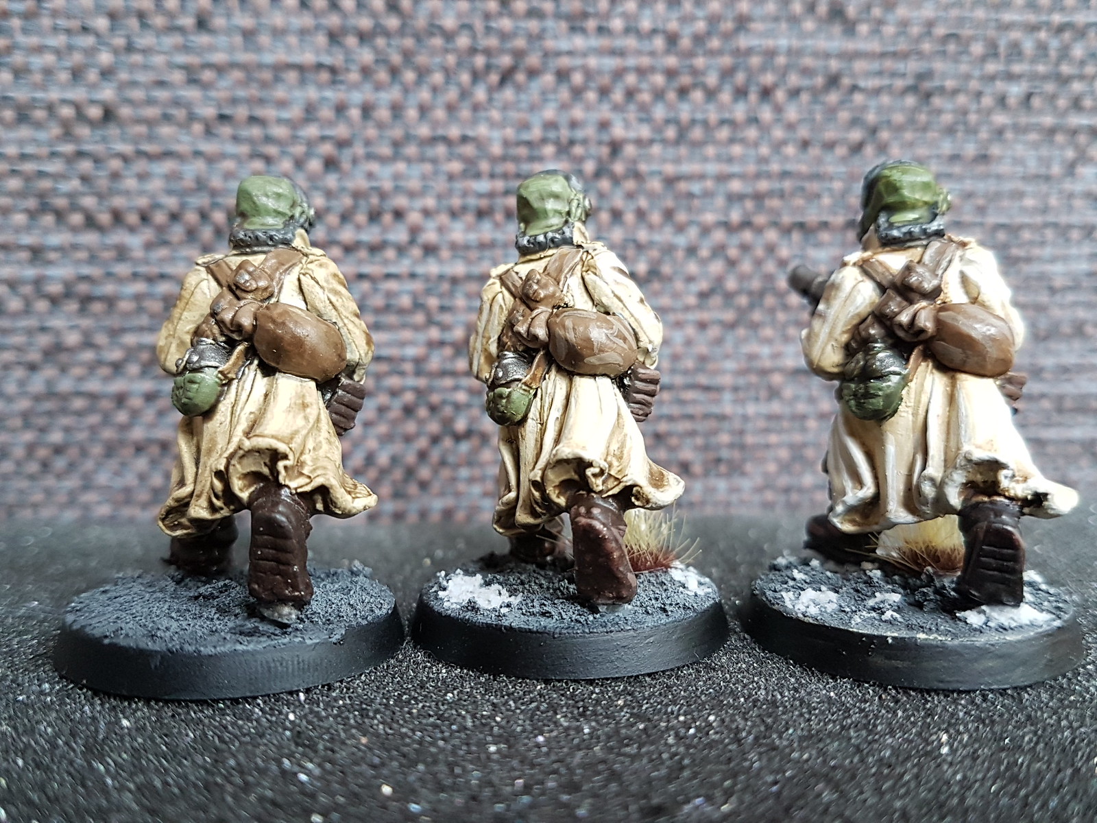

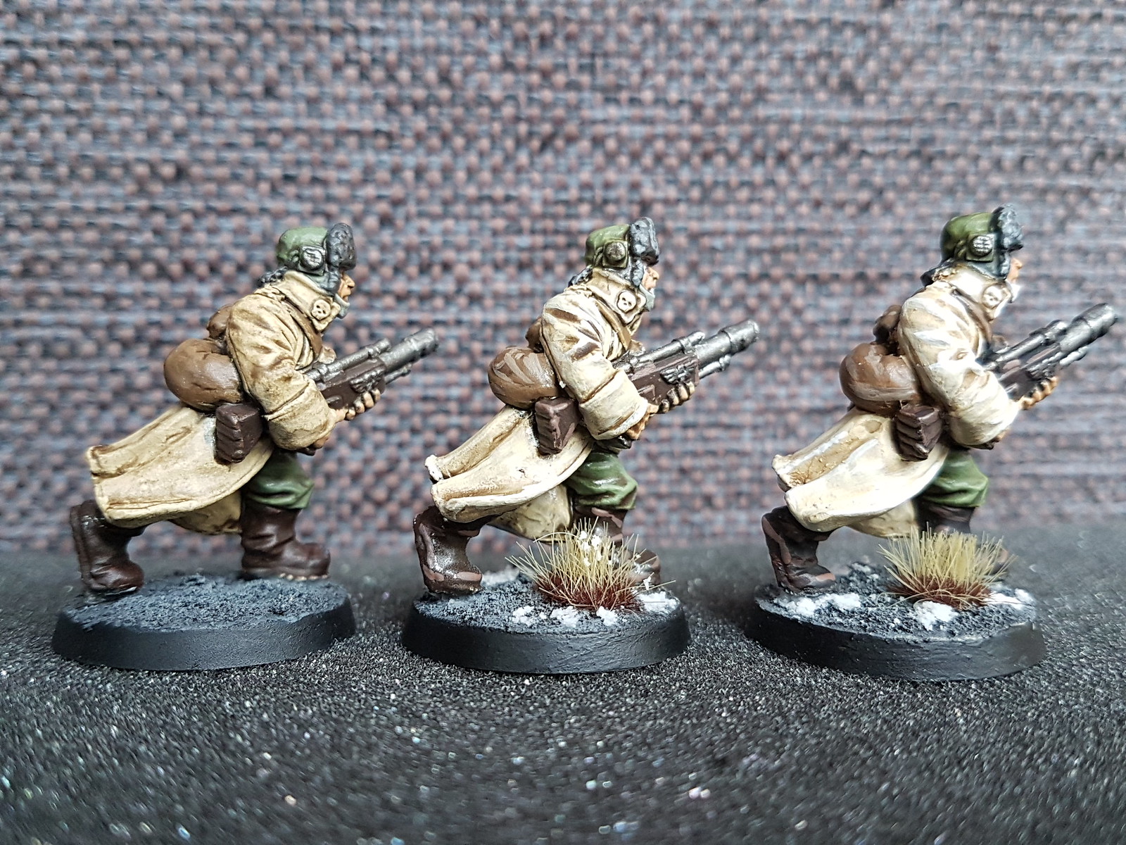

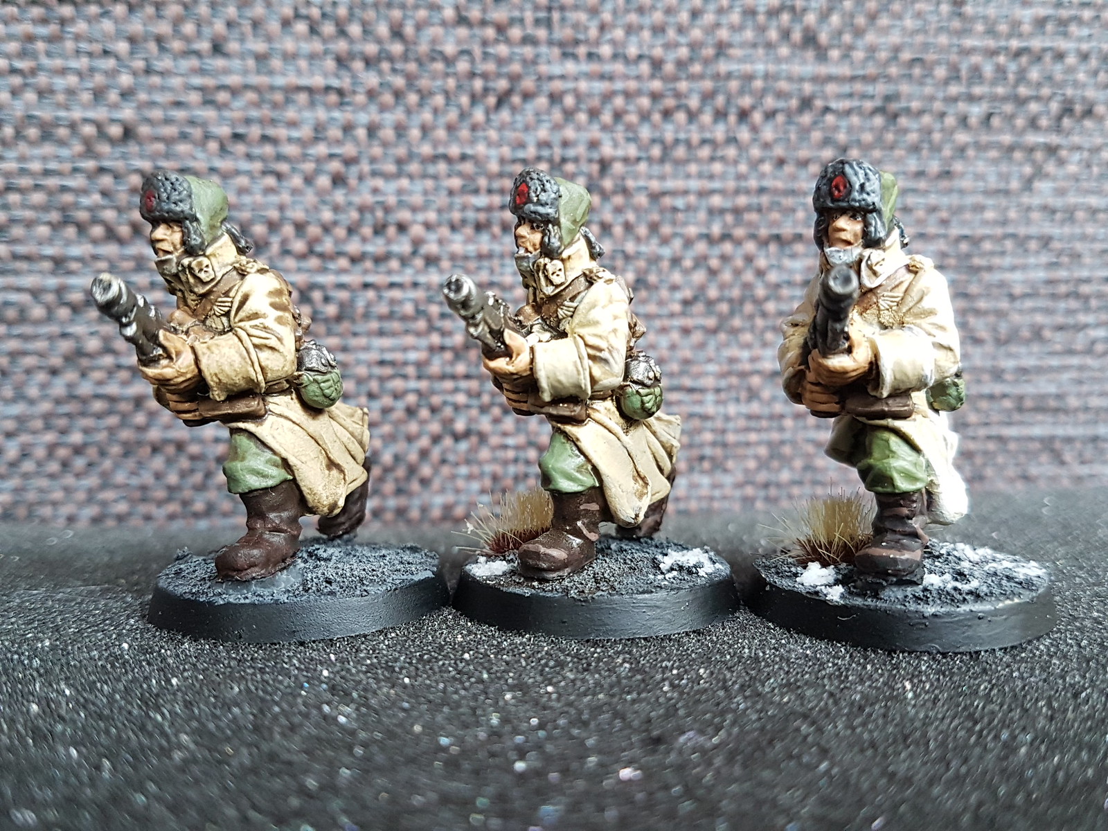

Links: Miniatur gedippt + Anti-Shine
Mitte: Miniatur gedippt + Anti-Shine + erster Kantenakzent
Rechts: Konventionell getuscht + Erster und zweiter Kantenakzent

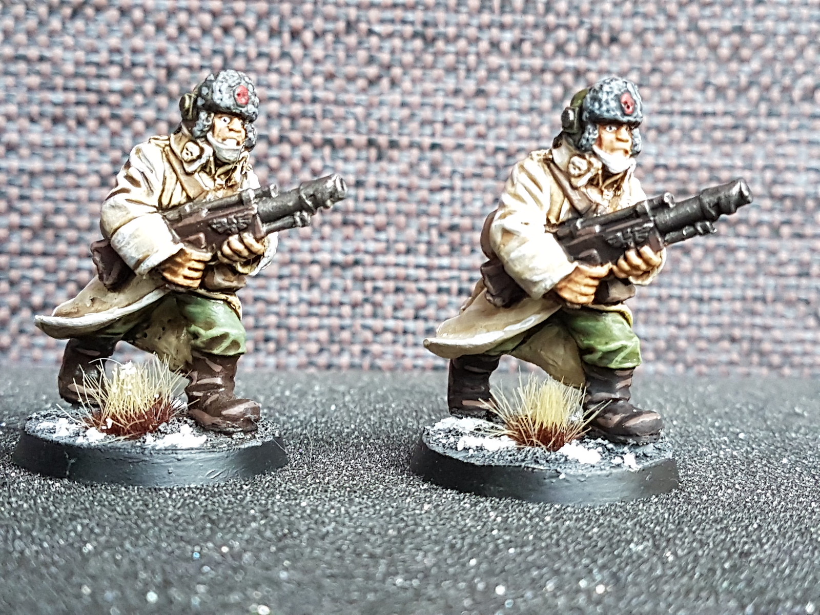

Die Variante links ist mir zu grob. Erst dachte ich, dass ich mich für die Mitte entscheiden würde, habe aber auch hier noch einmal nachgearbeitet und den zweiten Akzent gesetzt:
Man sieht fast keinen Unterschied mehr. Einzig die Stiefel überlege ich noch einmal mit Nuln Oil abzudunkeln.
Pros:
- Shade läuft super auf der Miniatur und kann gut wieder abgezogen werden.
Man kann seine Miniatur komplett tuschen (auch helle Flächen),
ohne dass es komplett zugeschmiert aussieht.
- Für einen einfachen Standard sieht die Sache nach dem QS schon gar nicht mal so schlecht aus.
Für jemanden, der nicht gerne malt eigentlich perfekt
- Extrem gute Versiegelungseigenschaften
Contra:
- Erstanschaffung nicht gerade günstig (23€ QS + 10€ Anti-Shine) -
wobei man mit dem QS ewig hinkommen wird
- Geruch des QS (stinkt)
- Terpentin(ersatz) nötig (QS: Keine Wasserbasis)
Hallo! Danke für den Erfahrungsbericht und die gute Dokumentierung. Ich hab am Anfang auch gedacht die Mitte sähe am besten aus, aber tatsächlich ist die Figur rechts noch ein Stück besser am Ende. Also ich seh das genau so. Durch die Terpentinstinkerei und den Preis wirkt es leider etwas unpraktisch... (wie eigentlich alles mit Metall, hab ich so das Gefühl)
