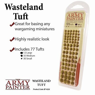

Salve!
Mir würden da nur diese beigen Grasbüschel einfallen:
MfG Sigi
PS: Hat schon einen Grund, warum ich keine Vegetation auf meinem Brett habe ?
Reaktionen: Ahnenzorn
Ich nehme da einfach irgrndwelche Tufts da muss man nix nacharbeiten und halten auch so ganz gut.
Sind etwas zu hell die Pflanzen im Link aber gibt ja noch andere Farben bei GW,Vallejo oder Armypainter.
Einfach mal nach Tufts suchen .🙂

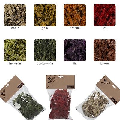

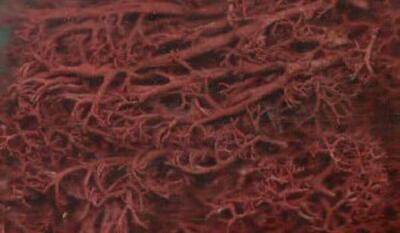

Wenn Du sowas meinst
wirst Du wohl beim Islandmoos bleiben müssen.
Nur bringst Du es halt am Ende des Minibemalens an, indem Du den Stengel in den kleines Bohrloch in der Mini einklebst.

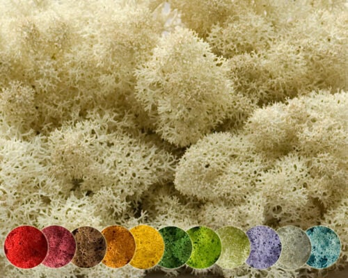

Das Islandmoos selbst kann man auf Wüstenfarben inken bzw. mit wasserfester Tusche durchfärben, ggfs. gleich helles / farbiges kaufen, da blättert dann auch nix mehr). Farbiges Moos dürfte der Typ im oberen Link auch benutzt haben.
Islandmoos diverse Farben (Google hilft immer)
Mit der Flexibilität muss man leben, immer noch besser als wenn es zügig abbricht. Am Besten, man bringt das Zeug nicht an den exponiertesten Stellen der Mini an. Ich kann den Vorteil einer Versteifung dünner herauragender Teile eh nicht sehen.
Alternativen, allerdings m.E. kaum zu empfehlen
(aufwendig) aufgedröselter Litzendraht mit Kleber und Streu o.ä. auf organisch getrimmt
(ungeprüft) im teuren Kunstblumensegment gibt es fein gefiederte Blätter (z.B. Zeder)
Nichts davon verschafft Dir die passende filigran gegliederte Erscheinung von Islandmoss und beide sind gleichfalls zerbrechlich/flexibel, schlecht bemalbar.

Danke für den Link! Nach dem Malen habe ich etwas Javis Herbstbraun aufgeklebt. Hier ist ein Link:

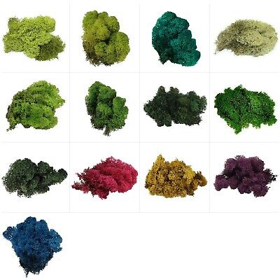

Wem die 20 Gramm vom obigen Link und die bunte Farbauswahl nicht genügen, hier sind noch welche mit anderen Farben.
Das Zeug ist öfter mal brauchbar, auch für Basegestaltung und Gelände allgemein (Bewuchs bzw. Ranken an Mauerwerk, Bestückung eines Felds u.ä.)
An den gezeigten Necrons (die übrigens sehr fein sind) sieht es mit der dezenten Farbwahl echt Spitze aus, auffällig aber not to much in Buntheit und Menge.
Ääh das ist Island Moos, in einigen Läden wird es auch als Rentier Flechte, Tundra Moos und was weiß ich nicht alles geführt. Herbstbraun ist für mich allerdings neu. Wie heißen dann erst die zig anderen Farbtöne 😀.
Von Army Painter gibt es nur hellgrün und dunkelgrün. Bei PK Pro gibt es 6 Farben, die alle gerade nicht lieferbar sind und alle auch noch zu bunt.
Das Mango vom ersten Link oder Herbstbraun vom späteren Link sieht schon ganz passabel aus 🤔
