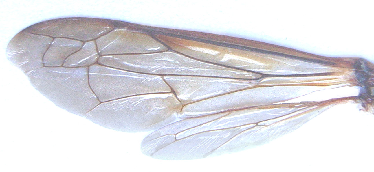

Ich bin gerade dabei meine Tyraniden passend zu ihrem Hornissen-Farbschema Insektenartige hautflügel zu verpassen, die Form wollte ich einfach aus Plasticard machen aber die oberfläche ist da natürlich etwas sehr eben.
Da habeich überlegt ob man die oberfläche vielleicht mit irgendwelchen chemikalien vorrübergehend aufweichen kann, damit ich vielleicht mit diversen Werkzeugen oder sogar einfach mit dem Finger eine Struktur reinmodellieren kann. Natürlich sollte das nichts dermaßen fieses sein, das es mir gleich den Flügel durchschmelzt.
Die verwendeten Teile werden wahrscheinlich je nach größe des Modells so 1 - 1,5 mm stark sein, wenn ich irgendwann mal durchdrehe und mir auch einen Wespenharridan bastle wirds für den wohl mehr.
Habt ihr da Empfehlungen und Anwendungsatschläge?

Die Ziege mit den tausend Lämmern hat mich auf eine Idee gebracht. Wie groß müssen die Flügel denn werden? Es ist zwar etwas barbarisch, aber du könntest eventuell echte Insektenflügel nehmen. Die drückst du dann in dieses Zeug... http://www.shop.battlefield-berlin.de/index.php/katalog/artikelinfo/24739-1-show-instant_mold.html
Ich hab das noch nie gemacht und kann dir grade nicht sagen, ob das bei den Insektenflügeln klappt (was ich stark bezweifle, wenn ich mal drüber nachdenke), aber mit dem Mold kannst du jede Oberfläche kopieren. Dann hast du zwei Flügelstempel, einen für die Vorder- und den anderen für die Rückseite. Dann feuchtest du die Schalung an drückst Greenstuff rein und presst die Schalung zusammen. Je nachdem wie dünn der Flügel dann ist, würde ich den eventuell in der Form (zumindest an)trocknen lassen, bevor du den auf eine Folie zum Aushärten legst.
Okay nochmal zu reiterieren, ich möchte nur die zellen suggerieren. Ich will die struktur nicht genau nachmodellieren sondern quasi nur eine struktur aus mehreren vertiefungen in die Oberfläche ziehen, das ist alles.
