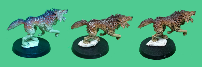

Interessant! Davon höre ich zum ersten Mal. Ich kannte es bisher auch nur so, dass Terpentin alles runterzieht. Mit Terpentinersatz habe ich solche Erfahrung bislang nicht machen können.
Ich male ausschließlich im Grimdark Style und nutze ohne Ende Öl/Emalie Farben. Jetzt wäre die Frage, welche Marke der Threadersteller nutzt.
Grundsätzlich würde ich PERSÖNLICH dennoch keine der "teuren extra für den Modellbau" gemachten Markenprodukte nehmen. Meine Erfahrung haben bisher durchweg gezeigt, dass es mit Produkten aus dem Handwerksbereich ebenfalls so gut klappt wie mit den anderen. Durch das oben genannte Beispiel von Schminke stelle ich fest, dass anscheinend auch Produkte die für unseren Anwendungsbereich gemacht sind zu solchen Problemen führen können!?
Die Marke die ich nutze. Ist aber nicht odorless, sprich nicht geruchsneutral.
GW Farben ohne Schutzlack nach der Bearbeitung
Korrigier mich bitte falls ich da etwas Falsch verstehe.
