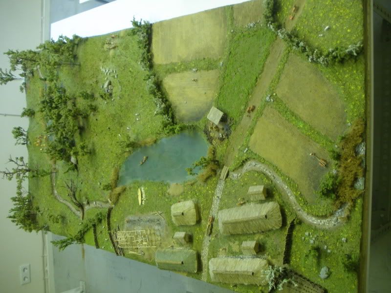

Selber probieren macht schlau. Anbei ein paar Bilder von Harm Paulsens jungsteinzeitlichen Dioramen, die er für das Archäologische Landesmuseum Schleswig baut. Dort ist es auch eine eingelassene Plexiglasplatte. Zum Optimieren an den Kanten bzw. am Ufer kann man getrost Kunstharz nehmen und sich ein paar Wellen draufmodellieren. Alternativ gibt es auch im Eisenbahnbedarf Wellenfolie zu kaufen.
Ich danke dir!
