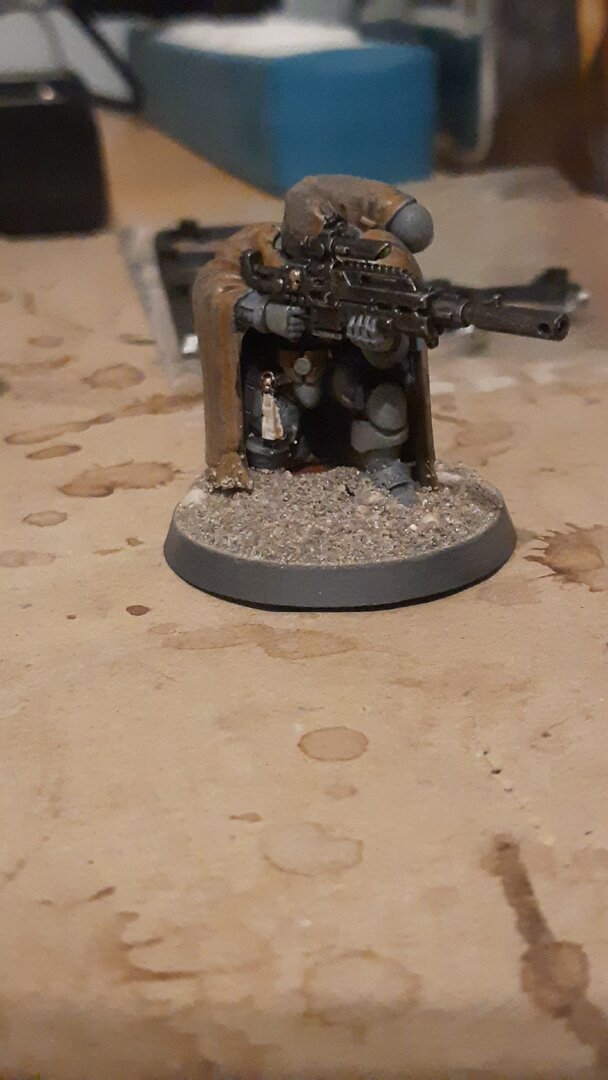

Spielplatzsand und Ponal. Das als Basis und alle Unschönigkeiten werden mit nem Busch kaschiert ?
